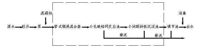

2、 改造工艺流程
工艺流程
3、改造工艺技术参数:
处理水量:8.0×104米3/日;沉淀池出水浊度:≤8NTU
混合时间:30s;水头损失:50mm
反应时间:10.0min;水头损失:30mm
沉淀池负荷:3.7mm/s

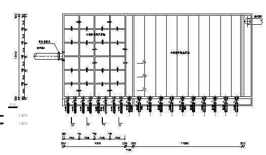

4、工程内容
3#沉淀池改造具体内容包括:
①拆除原反应池内混凝土隔墙及集水槽、斜管、斜管支架、排泥装置等;
②采用1根DN1000进水管进沉淀池,进水管安装DN1000管式微涡混合器1套;
③新建反应区隔墙,反应区加高0.60米;
④反应区内安装小孔眼格网;
⑤沉淀区安装小间距斜板、斜板支架及集水槽。
⑥安装排泥管15套,采用角式快开排泥阀。
⑦出水管更换为DN1000钢管。
具体布置见图。
