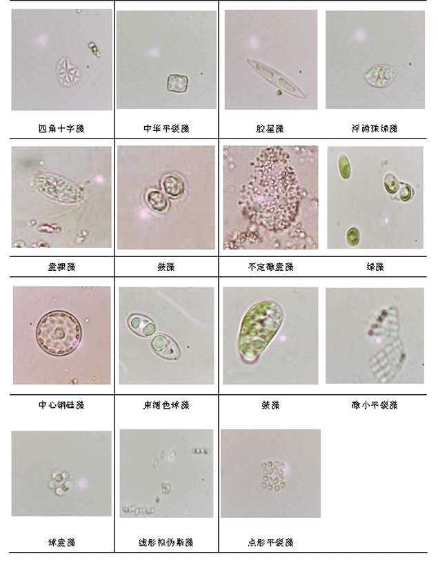

通过显微观察,我们发现水源水中藻类在五、六月份多以蓝藻、绿藻和硅藻为主,其优势种为微囊藻属、平裂藻属和小球藻属,水源水虽然经过了水常规处理工艺的一系列絮凝、沉淀、过滤、消毒等过程,但在出厂水中仍可检出许多种藻类,我们检出的有十字、平裂藻、微囊藻、鼓藻等[5,6](见附图),同时对水源水、出厂水藻类计数统计发现,出厂水藻类的去处率五、六月份仅为94%~96%,与戎文磊等报道的常规水处理工艺同期藻类的去除率97.5%相比要低[7],究其原因可能在于水源水中所含藻的种类和数目不同。出厂水所检出的不同种藻类说明这些藻类对于常规水处理工艺的氯消毒有很高的耐受性,常规投加量不能完全杀灭这些藻种,而后续的絮凝、沉淀、过滤等过程对这些藻类也不能完全起作用,这样水常规处理工艺并不能完全去除水源水中的藻类,而且藻类的去处率在一年中随时间的不同也有所波动,加大了水厂对藻类处理的难度。对水表中绿色附着物直接取样镜检发现附着物多为藻类且藻的种类与出厂水所含种类相同,如出厂水中含有的绿藻、色球藻、鼓藻、微囊藻等,其中尤以色球藻和微囊藻多见,同时还有一些微生物、浮游生物等,微生物和浮游生物的含有是因对水表直接取样未加试剂对其杀灭所致,但也说明了水中的微小生物由于有了水表的附着场所而出现了繁殖现象,水表中藻类的检出说明出厂水中的藻类在流经管网到达水表时,由于水表密封不严,少量管网水可以流经水表表盘,其中出厂水所附带的少量藻类、浮游生物和微生物附着在表盘上,经过常年累积,在合适的光照、温湿度等良好的生存条件下,出厂水附带的藻类在水表中繁殖生长蔓延,藻类逐渐覆盖表盘进而影响到水表的使用,用户看到水表积存的藻类怀疑到供水的水质,影响到水的感官,影响了人们对供水水质的信任,而且藻类的存在的确也会对人体造成一定的危害,如藻类会产生对人体有害的藻毒素,水体中的藻毒素是一种强力致癌物质,能抑制细胞蛋白磷酸酶,导致细胞癌变。据报道近年来肝癌的高发率多与饮用水中存在的微囊藻毒素有关[8],而在所检测的该水厂中微囊藻在出厂水中仍有检出。因此,提高出厂水藻类的去除率,强化水厂常规工艺去除藻类迫在眉睫。
附图:出厂水中所检出的不同种藻类。
