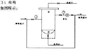

1 含油污水分离过滤器的工作原理
注水井洗井反出水在压力作用下,由进口管线沿切线方向进入高压区,形成涡流,产生向心力。液体中的泥砂在向心力及自身重力的作用下,沉降致收集伞并通过截流通道进入沉砂仓(比重小于过滤器液体的杂质由过滤板将其过滤)。因沉砂仓与高压区之间有收集伞隔离,沉砂仓内的涡流流速小于高压区,杂质沉降于沉砂仓底部。当排污时,沉砂仓压力为零,截流顶针对高压区的压力作用下压下弹簧,座封截流通道。这时位于收集伞上的水咀向沉砂仓内沿切方向喷射高速液流,将沉砂仓内的杂质排出,当洗井进行一个循环后,从排油口将油排出,达到排液除砂的目的。
2 结构技术性能及特征
2.3特征
(1)体积小、重量轻。
(2)安装方便。
(3)性能稳定,耐腐蚀。
(4)不间断生产排油和泥砂。
(5)防止卡水表,能准确计量。
(6)拆卸简单,维护方便。
