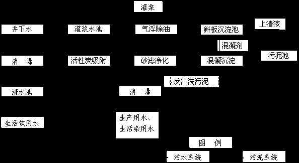

  新柏煤矿矿井废水处理工程的设计处理能力为800~1000m3/d,处理后作为生产和生活用水,采用混凝反应、过滤、活性炭吸附及消毒工艺,流程见图1。
  图1 矿井废水处理工艺流程
  矿井废水由井下排水泵提升至灌浆水池,部分用于黄泥灌浆,其余废水自流进入曝气池,气浮除油后进入斜板沉淀池进行初步沉淀,由提升泵提升进入混凝沉淀设备,同时加入混凝剂,经过斜管沉淀后,将絮状物沉淀到底部而被去除,清水从上部溢流出水自流进入砂滤罐,出水自流进入清水池,清水池前投加二氧化氯进行杀菌消毒。砂滤罐的反冲冼水自流进入污泥池,上清液自流进入曝气池,以提高矿井废水资源的利用率。出水若用作生活用水,则砂滤罐出水进入活性炭吸附装置处理后流入清水池用作生活用水。
