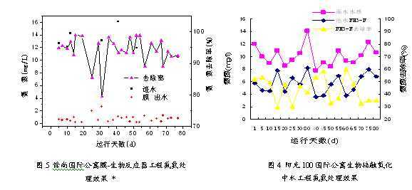

3.氨氮的去除
建设部新颁布的生活杂用水水质标准对氨氮要求,对洗车和冲厕,要求小于10mg/l,对绿化要求小于20mg/l。膜生物反应器对氨氮有很好的去除效果,出水平均氨氮为0.75mg/L,去除率达95%,接触氧化法工艺氨氮去除效果较差,出水氨氮平均5.75mg/l,去除率44%。由于膜分离对硝化细菌的高效截留作用,生物反应器内可以维持高浓度的硝化细菌,因此可以获得非常高的硝化效果,氨氮去除率可以达到95%以上。
