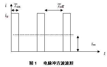

  将电解槽与脉冲电源相连接构成电解体系,其进行的电解过程就是脉冲电解。电流从接通到断开的时间Ton为脉冲持续时间[4],也叫脉冲宽度,即电解的工作时间。电流从断开到接通的时间Toff为电解间歇时间或叫脉冲间歇。
  输出脉冲可以是等间隔脉冲、疏密脉冲或脉动脉冲。脉冲电流的波形有方波、正弦半波、锯齿波、隔锯齿波等多种形式[5]。典型的电脉冲波形如图1所示。脉冲具有3个独立的参数,即脉冲电压(或电流)幅值、脉冲宽度Ton和脉冲间歇Toff。为了达到较好的去污和节能效果,可对这3个参数进行调整。
  脉冲周期为脉冲宽度和脉冲间歇之和,脉冲频率则是脉冲周期的倒数。设占空比为r,则r为导通时间(脉冲宽度)与脉冲周期之比:r= Ton /(Ton + Toff),通过改变占空比r的值,就可得到不同的节能效果。高频脉冲即不断地重复进
  行“供电—断电—供电”的高频率脉冲电解过程,使电解效率得到大幅度地提高。脉冲电解,通电时间小于电解处理总反应时间,铁的溶解量将少于直流电解时的溶解量。因此,脉冲电解与直流电解相比,节电的同时也大幅度降低铁耗。由于施加脉冲信号,电极上的反应时断时续,有利于扩散、降低浓差极化,从而降低电耗[6]。
   电解槽内的电流是离子在电场作用下流动而形成的。在供电时间内,离子浓度会迅速降低;而在断电间隙时间内,离子浓度又会得到迅速恢复和补充。所以在脉冲供电方式下电流密度要比直流供电下的电流密度有所提高,这就使电解去污效果增强。
