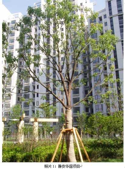

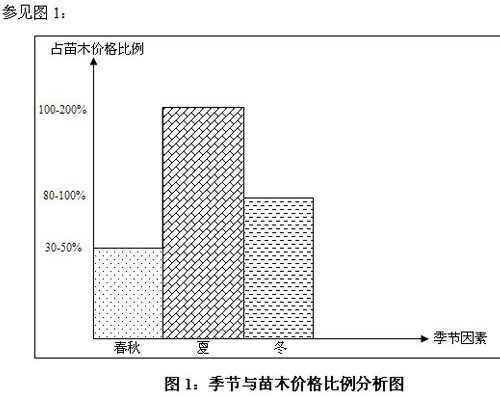

  春秋苗木易生长,此季节的苗木保活费一般可占苗木价格的30-50%;夏季与春秋季节不同,夏季苗木的保活费对于大树有时可等同与苗木价格,或超过大树苗木价格即>100%苗木价格,在喷淋保湿过程中体现,这时施工企业成本就将大幅度上升;冬季在技术上一般采用防冻措施,在根部包塑料薄膜等进行保温,此时保活费可占到苗木价格的80-100%(照片1中静安华庭项目施工时间就是在12月份)。
  由此可见,不同施工季节与苗木成本的关系是:夏季>冬季>春秋季,数据参见图1:
