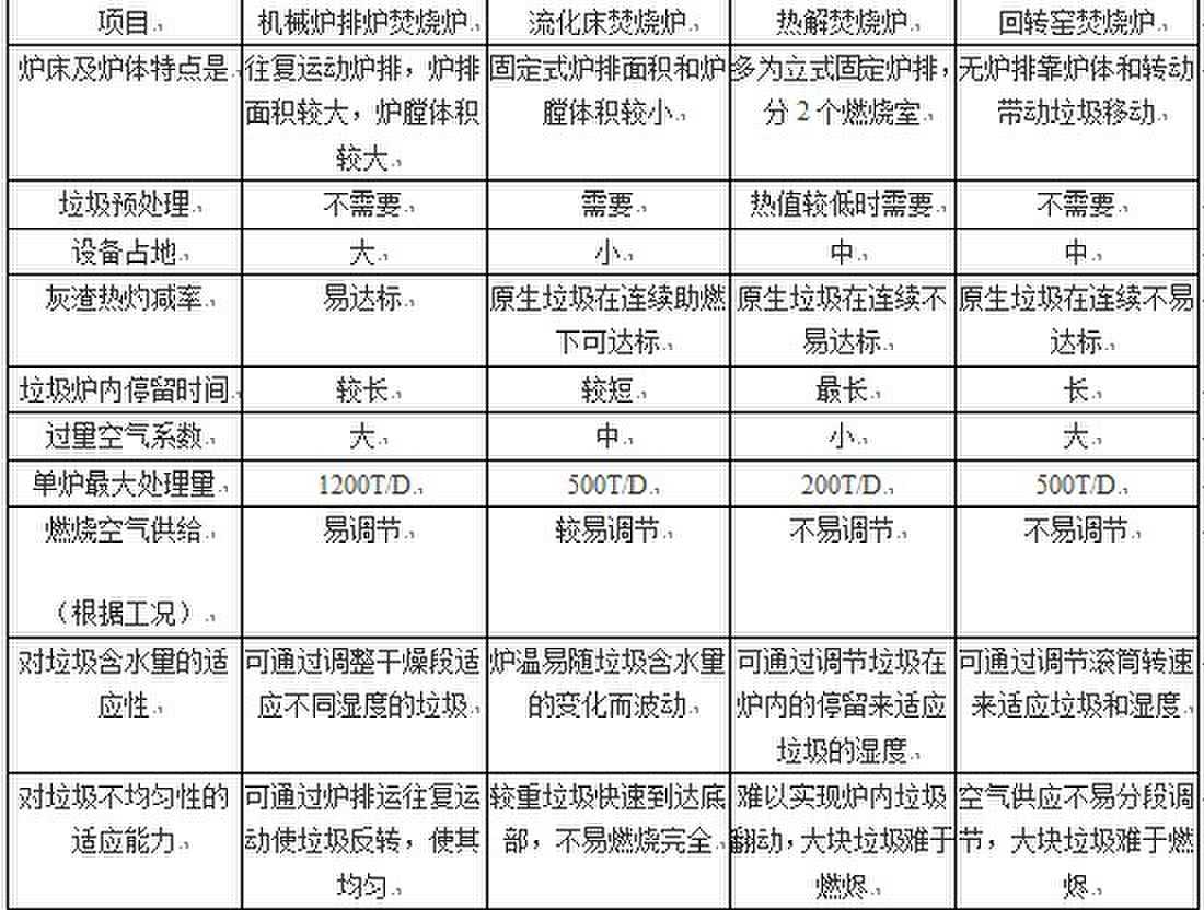

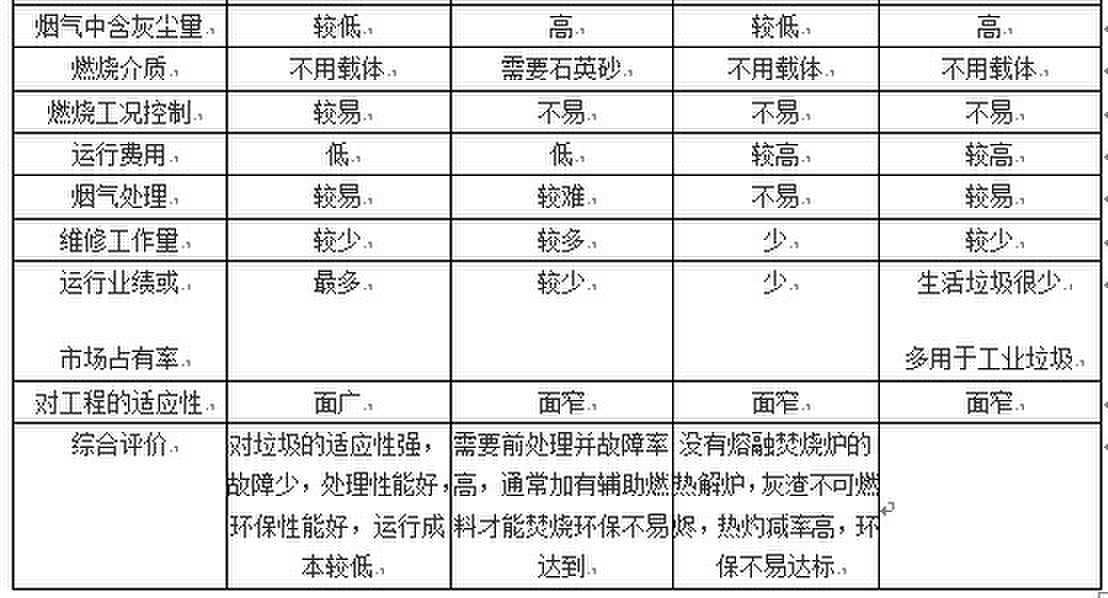

国外垃圾焚烧处理技术起步较早,已发展了近百年,生活垃圾处理技术工艺和设备已较为成熟。目前国外普遍流行的焚烧方式主要有三种形式:层燃方式、流化悬浮燃烧方式和沸腾悬浮燃烧方式。用于垃圾焚烧处理的常见焚烧炉型有:机械炉排焚烧炉,热解焚烧炉,旋转窑焚烧炉和流化床焚烧炉等。从焚烧方式看循环流化床有很多优点,但在用于处理我国低热值城市生活垃圾时存在不少问题。如:入炉垃圾需要分拣;要求入炉垃圾热值较高;为了提高垃圾热值稳定焚烧,还需要添加一定比例(≮20%)的辅助燃料,因此在使用过程中是审慎采用地;旋转窑焚烧炉主要适宜处理危险废物,且容量较小,在城市垃圾的处理中应用不多;用热解气化炉来焚烧处理生活垃圾是一种新型的燃烧技术,它具有燃烧充分,热效率高,炉渣热灼量减少,烟气污染指标易控制等优点,但单炉处理能力受炉膛直径的限制而较难提高。目前使用较多,运行较为稳定,并得到国家推荐“垃圾焚烧目前宜采用以炉排炉为基础的成熟技术”。单炉处理容量最大的是机械式炉排炉,常用的有三菱-马丁炉排、滚筒炉排、西格斯炉排等,其最大特点是入炉垃圾不需分拣,适应中国目前高水分、低热值城市生活垃圾的现状。另外单炉日处理垃圾容量大是其他炉排无法可比的优势。
我国内几种常见焚烧炉的有关比较
附:表一
几种常用焚烧炉的比较
目前在垃圾焚烧炉排炉方面主要是引进进口炉排和采用国产炉排两种方式,其中李坑一期的三菱-马丁炉排炉,重庆三峰集团引进的马丁炉排,深圳能源有限公司引进的西格斯炉排较为成功,国产炉排主要是在吸收和消化了国外先进炉排的技术基础上,结合中国的高水分、低热值的生活垃圾做了一定修改而设计,具有自主知识产权和专利技术的炉排炉。主要代表的生产厂家有浙江温州伟明集团,杭州新世纪能源环保工程有限公司等,且这类炉排炉在国内已经有相当一定的市场占有率,并且是较成功范例。
