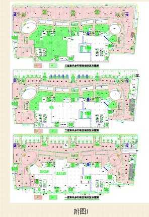

一、内区的具体部位:
1、紧邻百货等主力店的二层、三层的室内步行街的店铺区域。
2、大歌星区域。
二、外区的具体部位:
1、一层室内步行街公共部分及店铺。
2、二层、三层的室内步行街公共部分。
3、二、三层步行街端头靠外墙的店铺。
4、与销售外铺贴临的二层室内步行街的店铺及其上部的三层室内步行街的店铺区域。
5、其它主力店(酒楼、影院、电器卖场、大玩家等)及次主力店区域。
见附图1:(图中绿色区域为内区,粉色区域为外区)

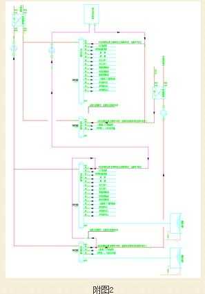

三、水系统划分:
1、内区设独立的分集水器,设2个支路,分别为:支路1紧邻百货等主力店的二层、三层的室内步行街的店铺区域;支路2大歌星区域的风机盘管;内区空调水系统设独立的高位膨胀水箱及独立的补水泵。
2、外区设分集水器,设多个回路,包括影院、酒楼、次主力店、大玩家、大歌星新风机组、电器卖场、室内步行街外区(室内步行街外区不少于3个回路,新风机组从外区回路接);设独立的高位膨胀水箱,独立的补水泵。
3、内区分集水器既能接冷水机组又能接免费制冷,同时还要有冬季室温低时采暖的措施。
4、同一回路接多根立管时,在一层管井内的空调回水立管上加静态平衡阀。
