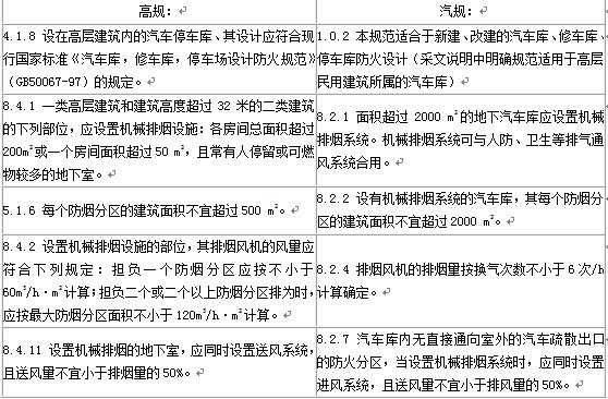

通风系统应以《汽车库建筑设计规范》(JGJ100-98)为准,这已是一个共识。但对防火排烟系统来说,目前有《汽车库,修车库,停车场设计防火规范》(GB50067-97)和《建筑设计防火规范》(GBJ16-87)、《高层民用建筑设计防火规范》(GB50045-95)等,几部规范各有侧重点,要求也不尽相同。我们可以比较一下两部防火规范关于地下车库的相关条文:
可以看出,二规范主要差别在于:地下汽车库应设排烟系统的条件从200 m2放松到2000 m2,排烟分区从500 m2扩大到2000 m2,排烟量从60m3/h•m2减少到6次/h。显然《汽规》在防火排烟方面要求不如《高规》严格。这是因为地下车库可燃物较少,基本无人停留,且与上部建筑采用较安全的防火分隔。因此地下车库的设计应以《汽规》为准。
