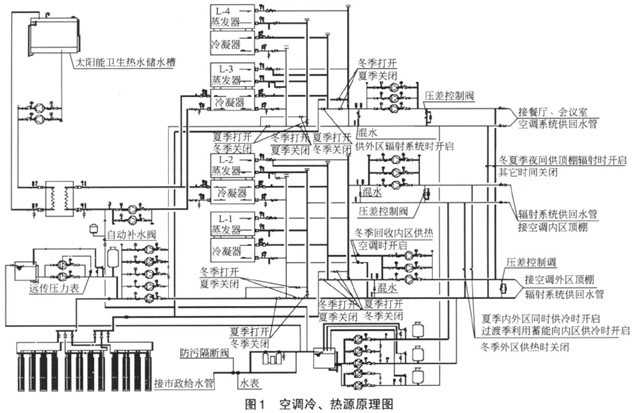

2.1 冷热源系统本工程采用地源热泵系统,地埋管布置在建筑物基础以下。办公楼的空调负荷由地源热泵设备负担,同时利用办公内区供冷的热量,采用热泵系统,作为太阳能热水系统的一个备用热源。地源热泵系统提供办公区域除新风负荷和湿负荷之外的显热负荷和餐厅会议等的空调负荷,办公区域的新风负荷和湿负荷(潜热负荷)由末端的溶液调湿新风机组承担。空调冷、热源原理见图1。
办公部分采用顶棚辐射系统供冷和供热,配置两台热泵机组L-1、L-2;餐厅和会议室部分采用全空气空调系统,配置两台热泵机组L-3、L-4。在夏季夜间,开启设备L-2向办公辐射外区供冷;夏季日间,办公区域内外分区均需要供冷,内外区供回水系统同时供应。开启设备L-1、L-2向办公区供冷,开启设备L-3、L-4向餐厅、会议室全空气系统供冷;在冬季夜间,开启设备L-2向办公辐射外区供热,由于办公外区需热量小,设备L-2可以分出一部分热量制备卫生热水;冬季日间,由于办公区域内区需要供冷,外区需要供热,内外区供回水系统分别供应。开启设备L-1向办公部分供热,开启设备L-2向内区供冷,开启设备L-3、L-4向餐厅、会议室全空气系统供热。设备L-2可以回收冷凝热制备卫生热水,也可以回收冷凝热向办公外区供热。

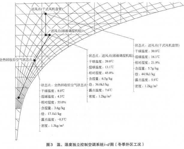

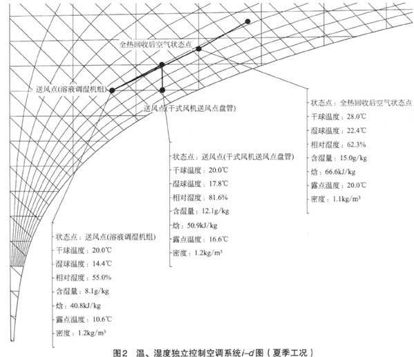

办公区域的空调房间采用温、湿度独立控制空调系统,采用辐射供冷暖加独立新风空气调节的系统形式。温、湿度分开处理,房间内潜热负荷由独立新风处理机组(热泵式溶液调湿新风机组)负担,通过溶液除湿后的新风可带走室内的湿负荷,房间内显热负荷由楼板辐射供冷暖系统负责处理,不足处由新风处理机组承担。温、湿度独立控制空调系统i-d图见图2~图4。
辐射供冷暖系统的盘管设置在楼板内或者建筑垫层内。供回水温度夏季采用18~21℃高温冷媒水,冬季采用30~33℃低温热媒水。新风处理机组冬季送风温度15℃,夏季送风温度20℃。送风口和排风口均设置在房间的顶部。送风口沿内、外区墙体或结构柱体均匀设置,排风口集中设置。送风机和排风机单独设置,均为变频风机。在初夏和过渡节可以实现内区直流空调系统运行,加强内区自然通风。热泵式溶液调湿新风机组集中设置在每一层的空调机房内,担负同层的办公区域。在地下三层设有新风空调箱,空调箱将经过地道降温或升温的室外新风进行冷热处理,
