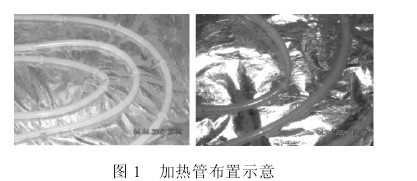

(3)加热管的弯曲半径过小,损伤管材。工程中经常会发现加热管打折现象,如果不及时修复将会导致不能正常供热。见图1
