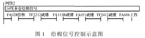

在清梳联流程中,由于是将不同型号、不同功能的设备,按照一定的工艺流程进行排列组合,因此前后机台之间就需要通过相互的联锁控制,来满足生产的需要。早期的清梳联联锁控制是通过各个机台之间大量的连接线、继电器以及按钮等电气元器件组成,结构复杂、臃肿,而且由于设备自身控制系统和联锁控制之间的相互层层嵌套,使出现故障后不容易查找排除,设备运转可靠性差。
现在清梳联电气系统引入了集中控制概念。单元机之间原先的大量互连线、继电器等元器件,被PLC中的I/O端口和内部辅助触点所代替,不但加强了设备之间的逻辑控制,而且使操作、维护起来更加方便、快捷。
例:FA028型多仓混棉机与FA006D型往复抓棉机之间所有相关设备的联锁信号,均接入PLC控制单元中,其对应的内部辅助触点串联使用。当设备启动满足给棉条件后,输入端使能对应的PLC内部常开触点闭合,能量流经闭合的触点到达PLC输出端。PLC控制单元输出给棉信号,控制FA006D型往复抓棉机进行抓棉工作。

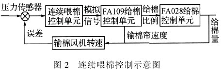

清梳联输棉管道压力控制单元的构成,是基于自动控制系统中的反馈理论。反馈的要素主要有3个部分:测量、比较和执行。即测量关注的变量,与期望值相比较,用该误差纠正调节控制系统的响应。
在清梳联输棉管道压力控制单元中,压力传感器是测量元器件,连续喂棉装置是比较元器件,而辊筒清棉机(如:FA109系列三辊筒清棉机、FA111系列单辊筒清棉机、JWF1124系列单辊筒清棉机等)和多仓混棉机(如:FA028系列多仓混棉机等)共同构成的给棉系统是执行元件。压力传感器检测输棉管道的压力,并将检测到的压力值转化为0~10V的模拟量信号,传输到连续喂棉装置中,再由连续喂棉装置将接收到的模拟信号,计算还原成管道压力实际值,与管道压力设定值(期望值)相比较,计算实际值和设定值之间的误差并经过自身P、I、D参数整定后,输出一模拟量信号控制辊筒清棉机输棉帘速度,从而达到修正管道压力的作用。辊筒清棉机给棉电机的变频器按设定的比例关系控制着多仓混棉机出棉罗拉的转速。其联锁控制关系如图2所示。

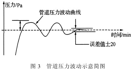

郑州清梳联连续喂棉装置的P、I、D参数设定,多数使用后一种方法。先大致设一经验值,然后根据生产现场喂棉管道压力波动范围的大小、给棉响应的快慢进行修正。其经验值为:P(%)40~60,I(min)10~20,D(min)0~5。经验参数设定完毕后,观察管道压力的变化,根据管道压力曲线波动的状态进行参数修正[3]。使管道压力实际值的波动范围稳定在设定值±20Pa之间,见图3。
在参数修正上,一般按照从小到大的顺序,先修改比例系数P,然后是积分时间I,最后再修正微分时间D,边修正边观察管道压力波动范围。如果发现输棉管道压力实际值在设定值的左右变化比较频繁,应适当增大比例系数;如果输棉管道压力在偏离设定值的过程中恢复比较慢,应减小积分时间;如果输棉管道压力围绕设定值的波动周期较长,应增加积分时间。微分时间影响输棉管道压力波动的频率,如果波动频率较快,应减小微分时间;反之,应增加微分时间。在整个调整过程中,要多看多试多分析,最终的目的是保证输棉管道压力实际值围绕着期望值稳定有序地上下波动。
