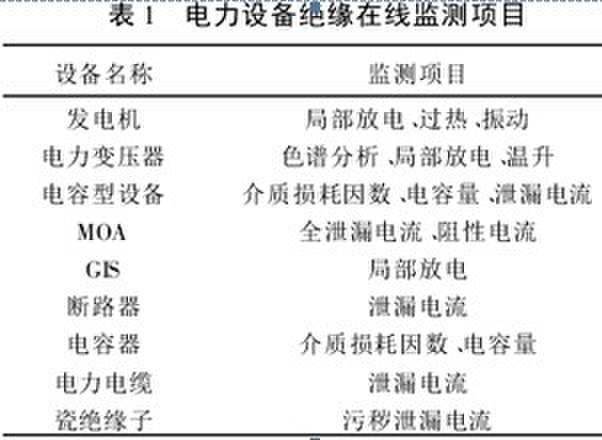

3•1 在线监测
在线监测是在不影响设备运行的条件下,对设备状态连续或定时进行的监测,通常是自动进行的。它是收集特征量的重要手段和途径。其关键是究竟要对哪些量进行监测才能得到有用的信息。诚然,设备不同、结构各异,反映其状态的特征量不完全相同,如表l所列。目前我国在发电机、变压器、电容型产品、电缆、避雷器、高压断路器、GIS等电力设备上都不同程度地采用了在线监测技术、安装了在线监测装置,积累了一些好的经验,这不仅对进一步推广在线监测技术具有重要意义,而且能有力地促进电力设备由定期维修向状态维修过渡的进程。然而,要灵敏、有效地反映绝缘状态还需要重点研究信息传递手段、绝缘劣化的机理和规律、干扰的抑制、绝缘状态的判断等,使在线监测技术不断完善,为状态维修提供可靠的特征量。
