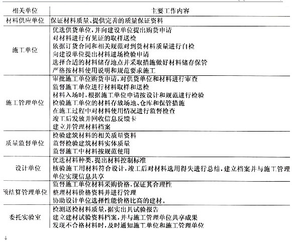

  建立包括材料供应单位、施工单位、施工管理单位、质量监督单位、设计单位、预结算管理单位和委托实验室在内的材料检验腔制体系,通过明确各方职责,保证管理体系的严密。
  各单位在材料管理中的主要工作内容见下表:
