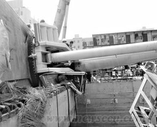

  在施工工地,记者看到,一辆白色吊车侧翻在工地内,约40米长的起重臂,绝大部分都横在工地内,只有约5米探出工地围墙。自动扶梯的驱动链条几乎与起重臂等长,紧挨起重臂,躺在一旁。

  记者随后发现,吊车侧翻之处,正处在一个工地深坑的边缘,再往前一米,就有可能坠入坑内。工地深坑有半米高的边墙,吊车操作室在边墙的挤压下严重变形,本就狭小的空间,已经被压缩殆尽。有工人认为,这道边墙起到了延缓吊车侧翻的作用,给了司机更多的逃生时间。
  现场有多名人员正在想法转移侧翻的吊车,侧翻吊车左侧停着一辆黄色吊车,右侧停着一辆白色吊车,两辆吊车挂钩上的绳索已经牢牢固定在侧翻吊车的起重臂上,待起重臂分离工作完成之后,这两辆吊车将把起重臂转移至安全地带。
  记者下午与地铁集团取得联系,相关人员在答复中称“因起重臂落位过快,造成一台吊车倾斜和衍架脱落”,并称事故具体原因仍在进一步调查中。
  侧翻吊车的操作室受挤压扭曲变形。
