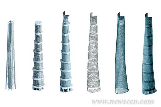

上海塔采用成层结构

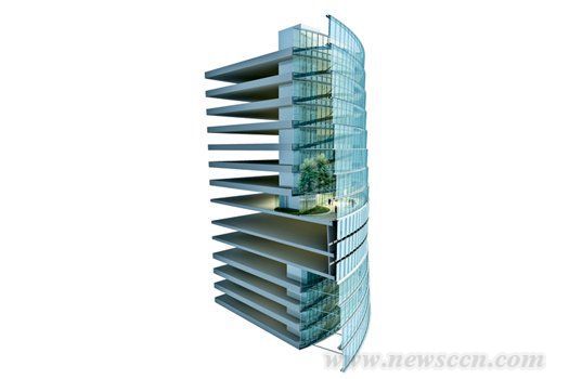

上海塔的楼面布置图

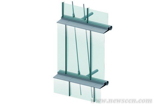

具有多种用途上海塔的正面设计

  上海塔依靠3个相互连接的系统保持直立。第一个系统是90英尺×90英尺(约合27米×27米)的钢筋混凝土芯柱,提供垂直支撑力。第二个是钢材料“超级柱”构成的一个环,围绕钢筋混凝土芯柱,通过钢承力支架与之相连。这些钢柱负责支撑大楼,抵御侧力。最后一个是每14层采用一个2层高的带状桁架,环抱整座大楼,每一个桁架带标志着一个新区域的开始。参与上海塔设计的宋腾添玛沙帝公司工程师丹尼斯-普恩表示:“这座摩天楼就像是一个被分成9块的婚礼蛋糕。”
  与绝大多数现代超高层摩天楼一样,上海塔不只是一座办公楼。Gensler技术部门负责人本尼迪克特-特拉奈尔表示:“一座如此规模的高楼拥有属于自己的邮政编码。”上海塔的9个区每一个都有自己的空中大厅和中庭,夹在内外玻璃墙之间。1号区将是零售区,2号区到6号区将为办公区,酒店和观景台座落于7号区到9号区。空中大厅的每一层都将建有自己的零售店和餐馆,成为一个垂直商业区。
  上海塔将有两个玻璃正面,一内一外,形象地说,就是一个管子外面套着另一个管子。玻璃正面之间的空间在3英尺到33英尺之间(约合90厘米到10米),为空中大厅提供空间,同时充当一个类似热水瓶的隔热层,降低整座大楼的供暖和冷气需求。降低摩天楼的能耗不仅有利于保护环境,同时也让这种大型建筑项目更具有经济可行性。据Gensler估计,上海塔在提高能效方面采用的革新技术每年可节省250万美元。
