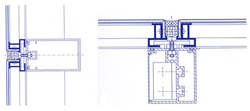

按照建筑幕墙的防水原理可以将幕墙的发展划分为三个阶段:完全密封(Front Sealed)、收集储存(Mass or Storage)和结构化防水(雨幕原理和等压原理)。
1、完全密封阶段
这一阶段的幕墙主要以构件式幕墙(Stick Built System)的结构形式。原理很简单,有缝的地方就采用防水密封材料进行封堵,是被动防水阶段。我国的明框、隐框和半隐框幕墙技术均属于这一阶段的幕墙技术。
图1完全密封阶段幕墙防水形式
