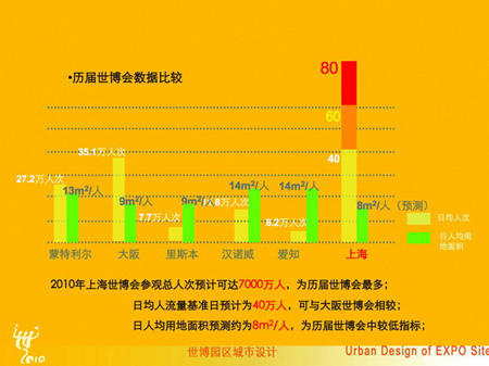

一个挑战是参观者的人均用地分配,这项工作做得非常严密。上海世博会将迎接7000万人次的参观者,这对办展、筹备、运行工作,都是巨大的挑战。7000万人次、184天,这样的有组织的博览会,堪称史无前例。要完成这项任务,本身就是在创造人类的奇迹。7000万人次,日均40万人次,要容下这么多的人,就要求每个场馆都要够大;场馆如果够大,这就使馆与馆之间的距离变远;距离远了,这意味着观众一天走下来看不完所有的展馆;看不完,就会再来,再来一次还是看不完,就会来几次,这样,游客人次就会翻倍;人多了,就要有更大的场馆容纳他们;更大的馆就需要更大的地方;更大的地方就要用更多的时间参观......听起来,这就像个走不出的圈。怎么能破这个“圈”,这对上海世博会是个挑战。这不是简单做个加法增加点面积就行的。
另一个挑战是,与往届世博会相比,参观人数增加了几倍,园区面积扩大了几倍,但各参展国和组织却不可能因此就把自己的展馆也相应扩大几倍。所以必须在整体上有相当大的容量,在室外和其他设施里将他们容纳进去。工作要做在前面,不能等参观者来了之后再说。

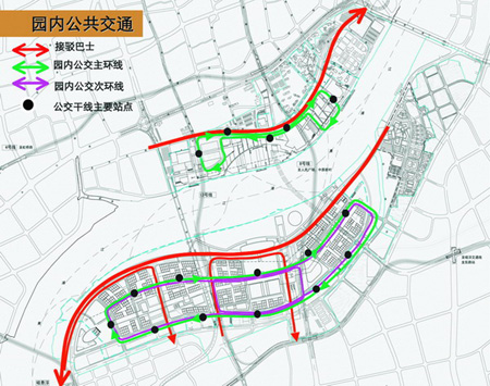

吴志强教授介绍,他们为此做了十大系统设计,它们涵盖了园区的方方面面,务求详尽、细致。它们分别是:入园交通组织、园区人流分布、园区交通组织、高架平台体系、广场系统布局、配套服务设施、市政设施、地下空间分布、竖向系统设计和五大场馆定位。

上海世博会设计有8个陆上出入口与4个水上出入口,共设检票闸口540个。540个闸机口全部开放,一个挨一个地进园,高峰时段,参观者入园要排近三个小时的队,问题怎么解决?
吴志强教授向我们介绍了上海世博会将来的设想:“我们尝试通过入口外移的方法,分解入园压力。我们原来在做总体规划的时候预设有8个陆上入口,这次的设计则对这8个入口中的每个入口处的容纳人数、需要面积,都作出了具体的安排。我们在每一个口都设置了停车场(车站)、外部等候广场、安检、票检、内部广场和入口综合服务设施。等候广场的面积也都是严密测算过的,进去以后还会有一个内部广场。这样,入口外移和客流内放相结合,可以使高峰时段入园等候时间缩短到2个小时之内。此外,根据一天中不同时间段人流量的不同,我们将设置早场、中场、晚场,把同时在场人口分开来,运用票务政策,实行不同时段不同票价。如果早晚场加上入口外移双管齐下,高峰时段入园等候时间争取控制在半个小时左右。根据每个入口的容量,我们会在门票上预先做出限定,每张门票都会按计划规定入场时间和具体入口。”

“我们压力很大。”吴志强教授说,“爱知世博会设计的人均面积是14平方米,汉诺威世博会也是14平方米,而我们只有8平方米,人流量很大、密度很高。为此,我们努力用专业的态度和精细计算,设计出设施的最佳配置。”
