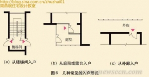

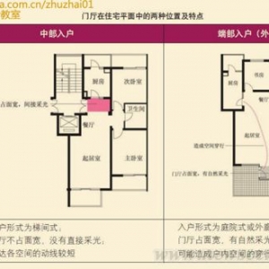

  1.门厅在住宅平面中的位置
  不同入户形式(包括从楼梯间入户,从庭院入户,从内、外廊入户等,见图6),在一定程度上决定了门厅在住宅平面中的位置:当选用梯间式入户时,门厅一般位于套型中部;采用庭院式或外廊式时,门厅则往往位于套型端部(外墙侧)(见表6)。

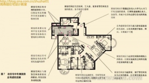

  2.厨房在住宅平面中的位置关系
  厨房是住宅中重要的组成部分,因其空间内设有各种管线、设备和电器,被称为“住宅的心脏”,它的布局对整个住宅的使用性能有着举足轻重的影响。图7归纳了厨房在住宅布局中应该考虑的因素。但在实际设计中,以上各种制约因素有时会与其他房间的布置发生矛盾,因此需要在通盘考虑所有房间布局关系的基础上权衡取舍。

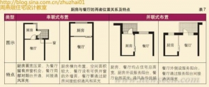

  3.厨房与餐厅的位置关系
  在确定厨房与餐厅的位置关系时,二者可占的住宅面宽的多少往往起决定性的作用。在小套型和小面宽的住宅中,首先必须按国家规范保证厨房占有外墙面,能对外开窗。在有条件的情况下,可争取餐厅直接通风采光。并且尽量增大厨房与餐厅的“接触面”(即两空间共同的界面),加强厨、餐的空间交流,也使居住者在此处装修的自由度更大,为日后改造(如设置开放式厨房等)创造条件。根据厨房与餐厅的位置关系,我们将其分为两大类串联式——厨房与餐厅穿套布置,餐厅不占或少占面宽;并联式——厨房与餐厅并列布置,餐厅占住宅面宽(见表7)。

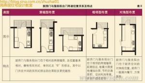

  4.厨房门与服务阳台门的位置关系
  厨房门与阳台门的设置位置对厨房空间的布局有较大影响,门的位置不当,往往会减少有效操作面的长度,中断操作流线,使厨房的利用率大大降低。厨房门与阳台门两者之间的位置关系可以分为3种类型:穿越型、相邻型、对角型(见表8)。

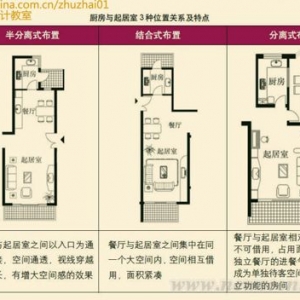

  5.餐厅与起居室的位置关系
  在通盘考虑各房间布置时,应尽量加强餐厅与起居室的空间连通,这样可加强其通风采光性能,并增加开敞感。在某些情况下(如小面积的住宅中)还可以将餐厅与起居室布置在一个空间内以节省交通面积。我们在此将餐厅与起居室的位置关系归纳为以下3种:即半分离式、结合式、分离式(见表9)。

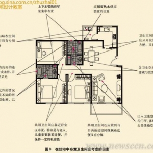

  6.卫生间在住宅平面中的位置关系
  卫生间是住宅中与厨房并列的另一个重要功能空间,但其面积一般较小,设备相对集中,同时还要兼顾通风、采光等各种条件布局,设计时难度很高。另外,除了考虑卫生空间本身的功能要求外,还要考虑它与住宅其他空间的关系。由于其功能上的特殊性和使用时间的不确定性等原因,使得住宅各主要空间都应尽量与卫生间有较为直接的联系,同时卫生间也应保持一定的独立性。图8以某住宅的平面图为例,归纳总结了卫生间在住宅中布置的要求。

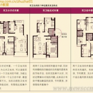

  7.双卫生间的位置关系
  随着生活水平提高和居住条件的逐步改善,人们对双卫生间的需求率越来越高,双卫生间常由一个公用卫生间和一个主卧卫生间组成。双卫生间可减缓家人早晚如厕高峰时间使用的矛盾,又可保证主、客卫各自的私密性和卫生性,有许多优点。目前,在房产市场上两居室特别是三居室中应用很多。并且,两个卫生间可以兼顾到所处位置的明与暗,空间的大与小,对于住宅节地、节省面宽乃至整个套型的布局都起到至关重要的作用。两个卫生间之间的位置关系与套型整体布置存在着一定的内在联系,经过总结,我们得到常见的布置方式有以下3种情况:分开式布置、临近式布置、中部分开布置形式。下面例举双卫生间在常见的板式住宅三室户中的位置关系(见表10)。

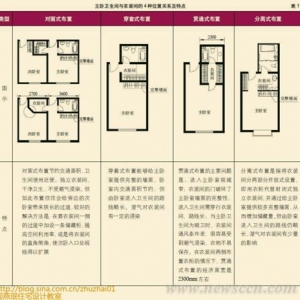

  8.主卧卫生间、衣装间的位置关系
  近几年,在面积较大的住宅套型中,主卧室的地位有所提高。不光是带有主卧卫生间,又增设了主卧衣装间,形成一套主卧区空间。由于多个空间的组合,使设计增加了难度。在权衡主卧室、主卧卫生间和衣装间的关系时,要着重推敲空间的利用率,尽量减少交通面积,同时注意避免卫生间的潮气侵入卧室或衣装间。主卧室与主卧卫生间、衣装间的位置关系大体可以归纳为以下4种:对面式、穿套式、贯通式、分离式(见表11)。

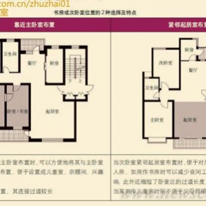

  9.次卧室位置的选择
  在集合住宅中,一般三室两厅中除主卧外,还有两个次卧室,其中有一个次卧室常称为书房,其空间布置位置比较灵活,常见位置有:靠近主卧室布置、与起居室相连通等形式,设计时要考虑房间的使用状况以及空间利用等问题(见表12)。
