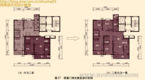

  1)预留门洞
图27
  在住宅单元中布置各自有单独入口和专用厨卫的独立套型,并在套型间的分户墙上预留门洞。借助简单的改建措施,打开或封闭门洞,便可实现套型的变化。封闭门洞,一套分为二至三套;打开门洞,二至三套合为一套(见图27)。

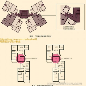

  2)改变通道的门的位置
图28、29
  通过在公共走廊中将户门的位置改变,实现不同套型之间的分合变化。可以组合成大套的套型,也可分为几个小套型,适合家庭不同时期的需求和变化。适合销售期间的多变因素。适合老人、青年人对小套型的需求和二手房交易、出租、出售等多种可能(见图28)。
  2.交换空间式套型设计
  通过对空间联系门洞和分隔墙的简单改造,使处于两个套型之间的空间可以和这两个套型中的任何一个相连。运用这种方式则可实现一套住宅通过将一个空间划给另一套住宅而缩小面积;另一套住宅通过一个空间而扩大面积,增加房间数(见图29)。
  值得注意的是交换空间式套型设计涉及电路和采暖等设备系统的改造,应预先考虑当这个空间从一个单元转入另一个单元,其电路和采暖系统的连接也可以方便转接。
