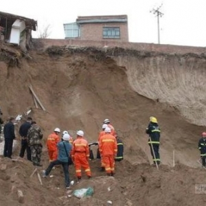

    记者4月10日深夜从湟中县委宣传部获悉,发生于4月10日16时40分左右的坍塌事故,其主因为个体老板未经城建部门许可,私自开挖土崖坡脚,导致山体突然塌方,3人被掩埋后死亡。
  据了解,事发地湟城宾馆地处鲁沙尔镇金塔路南路,该宾馆后面有一块空地,空地紧挨土崖。该宾馆老板庞志全在未办理任何手续的情况下,私自雇佣人员开挖山体坡角。
  4月10日16时50分,4名民工蔡林春、蔡品春、史明颜、李焕邦在开挖山体时,突然发生塌方被掩埋。其中李焕邦因在山脚最外侧,从土堆中爬出逃生,其余3人被掩埋。
  16时54分,接到报警的湟中县消防大队赶赴事故现场,立即开展现场侦察。与此同时调集挖掘机将外围的土层进行移除,当救援人员接近被埋压人员时,再用铁锹进行人工挖掘,为防止对被埋压人员造成二次伤害,快接近时消防官兵用双手抛开土层。
  进过一小时的紧张救援,17时55分第一名被埋压人员蔡品春被救出。18时58分第二名被埋压人员蔡林春被救出。20时30分,第三名被困人员史明彦被救出。经到场医护人员确认,三明被埋压人员均没有生命体征。
