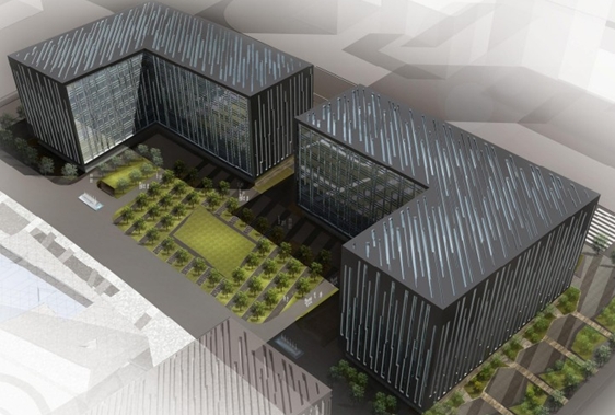

张江高科技园区是著名的高科技产业园区,方案设计力求体现 “创新之都、魅力之城”的张江城市精神。项目位于中区核心区域,规划为集研发办公、商业休闲、星级酒店于一体的城市综合体,无论从建筑形式上还是从建筑空间环境上都将塑造为最具标志性和吸引力的都市核心。因此作为核心区域的一部分,C-7-5、C-7-6地块的办公建筑在建筑空间布局上和建筑形式上都体现着区域的独特性和形式的创新性。
建筑的外形构思基于基地环境的动态反射和区域功能的需要。建筑形体完整大气,通过形体的呼应和项目北部的商业购物中心和办公楼群连为一体。整体建筑形式呈“凹”字形,分为东西两块,与基地北面的商业中心共同围合出城市公共广场。同时也自然形成办公区域的出入口。
建筑体量由南至北逐渐升高,与项目北面的办公楼共同形成平缓而倾斜的天际线。倾斜的屋面使平面布局规整的建筑形体更加自由流畅,严谨中不失活泼。
建筑二层以上的出挑形成了建筑体量的变化,自然地将办公和商业区分开来,使建筑的形式与功能相呼应,二层以上的出挑也形成底层的敞廊,配合底层通透的外墙玻璃立面,适合营造理想的商业氛围。

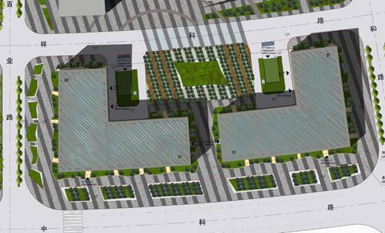

3.整体布局
C-7-5地块的办公楼设计体现了对核心区域建筑群在建筑功能和景观环境规划上的连续性和互补性。
建筑形状上的完整体现了与基地的结合。凹形建筑体量沿街展开,在北面向祥科路敞开,并围合成一个城市的商业广场,和北面的商业中心一起为整个中区服务。
西侧是百业路,是整个中区的主要商业中轴所在,因此建筑沿街布置为底层商业,提供较好的商业空间。南侧中科路和东侧的川和路是城市的主干道,建筑沿街布置不仅形成了沿街底商,也将城市道路的嘈杂屏蔽于基地之外,有利于建筑内部环境和中心的商业广场。
“凹”字形建筑分东西两块,中间断开开口向南,成为基地联系南北的通道,将中科路的人流引向中心广场,利于人流的组织和景观的延续。
