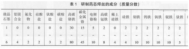

  研制药芯焊丝为金属粉型;合金系采用多元合金(Mo、W、V、Nb、Ni、Cu、Zr、Ti、B、Re等)强化的Fe-Cr-C系耐磨合金;主要采用造气-合金元素自保护机制。研制药芯焊丝的成分如表1所示。

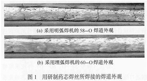

    药芯焊丝58-O,60-O的焊接工艺性能优良:电弧燃烧稳定,焊道成形好,飞溅少,气孔很少,堆焊层致密无缩松,表面有少量渣点,不予清理不影响连续多层焊接,烟尘不大,噪声低。电弧稳定性和飞溅程度方面同类产品相比有突出表现。表层主要缺陷为横向微裂纹,是应力释放的正常现象,为大多数硬面堆焊所允许。
  同一种自保护药芯焊丝在相同的焊接规范下由于采用的焊接设备不同,使得焊接工艺性能差异很大。58-O适合采用ZD7-1000型逆变直流明弧自动焊机焊接;60-O适合采用MZ-1000型埋弧自动焊机不加焊剂焊接,其焊道外观如图1所示。

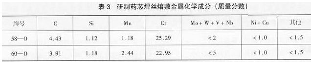

  参照GB984制作堆焊试样,经900~1000℃、保温40~60min、炉冷的软化处理后钻取粉末进行化学滴定和红外吸收分析,测得的研制药芯焊丝熔敷金属化学成分见表3。

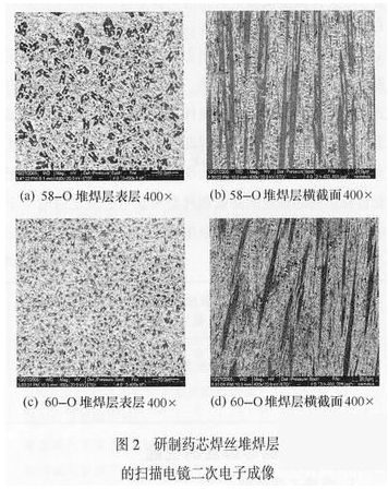

  采用Quanta200型扫描电子显微镜对研制药芯焊丝堆焊层表面和横截面金相组织进行了分析,照片如图2所示。
  58-O、60-O堆焊层的组织相近,均为过共晶组织,在莱氏体基体上均匀分布着形状规则的初生碳化物。碳化物数量多,分布均匀。初生碳化物颗粒较大、呈细杆状、具有明显方向性且生长方向垂直于工作面;共晶碳化物比较细碎,方向性不明显;基体为马氏体和残余奥氏体。与同类产品相比,研制药芯焊丝堆焊层显微组织更优化,对提高堆焊层的耐磨性十分有利。

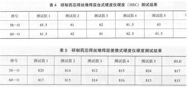

  分别采用台式硬度仪TH320、便携式硬度仪HLN-11对研制药芯焊丝的堆焊层进行了硬度测试,结果见表4、表5.研制药芯焊丝堆焊层硬度平均值在61~63HRC之间,与同类产品相比,硬度优势较明显。

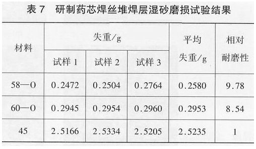

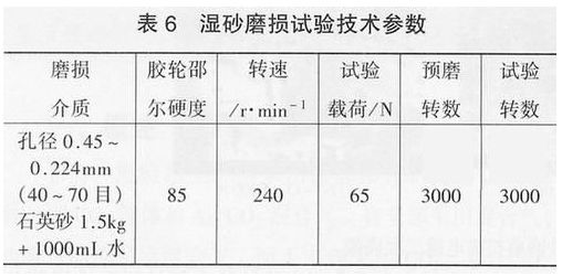

  (1)湿砂橡胶轮式磨料磨损试验湿砂磨损试样尺寸:57mm×25mm×12mm,湿砂磨损试验技术参数如表6所示。
  试验前、后,将试样放入盛有丙酮的烧杯中,在超声波清洗仪中清洗5~8min,通过用万分之一克光学天平测量耐磨堆焊试样的失重量,以此来衡量堆焊层的耐磨性。取淬火后硬度为52HRc的45钢作为对比试样。
  试验表明,在较低应力状态下,研制药芯焊丝堆焊层具有相当强的耐磨粒磨性能,高达45淬火钢的8~10倍,试验结果如表7所示。

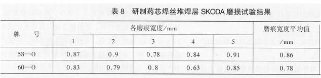

  (2)SKODA磨损试验SKODA磨损试验技术参数:试验载荷15kg;转速600r/min;转数3000.研制药芯焊丝堆焊层的耐磨性是通过将在显微镜下测得标准硬质合金轮在试样表面进行定点滚动摩擦产生的磨痕宽度换算成磨损体积来衡量的。
  试验表明,在较高应力状态下,研制药芯焊丝堆焊层同样表现出良好的耐磨粒磨损性能,试验结果见表8。

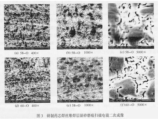

  为进一步分析研制药芯焊丝堆焊层的磨损和抗磨机理,还对湿砂试样的磨痕进行了扫描电镜分析,见图3。
  堆焊层的磨损表面既有划痕、犁沟,又有碳化物脆裂,与实际工况产生的磨损机制相同。
  堆焊层经磨损后,未出现碳化物明显突出基体的现象,说明碳化物与基体有良好的强韧性匹配,相互支撑与保护有效地阻碍了磨粒的切削,实现了良好的双向保护,充分发挥了碳化物的抗磨作用,提高了堆焊层的整体抗磨能力。
