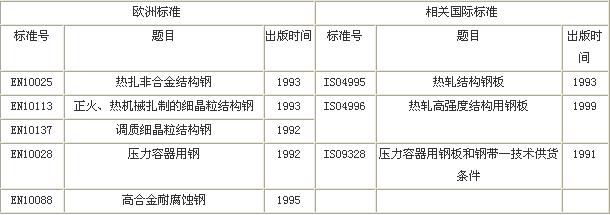

  欧洲标准中涉及到可焊接的铁基材料常用标准如下:

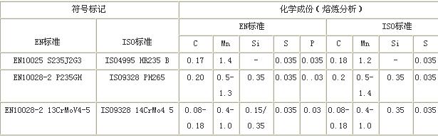

  以常用非合金结构钢和压力容器用钢为例,从符号标记、化学成份上对EN标准和ISO标准对比:
  都采用了标准号+附加符号的标记方法,从材料的标记则反映了材料的用途、强度性能、质量等级、供货状态,如EN10025S235J2G3中,S-结构用钢、235-16mm以下屈服强度的最低值为235Mpa、J2G3-质量等级(冲击功和供货状态),而ISO4995HR235B中,HR-热扎状态、235—屈服强度的最低值为235Mpa、B-质量等级。
  在化学成份和机械性能方面的规定基本一致,只是欧洲标准划分更细一点,例如在强度用钢的标准中,欧洲标准列出了材料在不同供货厚度下的屈服强度和抗拉强度的最低值,而国际标准只给出一个范围。

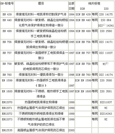

  三、常用焊接填充材料的欧洲标准简介(下表)
   以碳钢及细晶粒结构钢和热强钢的手工电弧焊为例,从符号标记和应用方面与ISO标准做以对比:
  从碳钢及细晶粒结构钢焊条标准来看,标记格式是相同的,但代表的含义不完全一致,如EN499E380RC中E—手工电弧焊方法符号、38—熔敷金属的最低屈服强度为380Mpa,最低延伸率为20℅、0-0℃时V型缺口冲击功最低为47J、RC—药皮类型;ISO2560E432RC中E—手工电弧焊方法符号、43-熔敷金属的抗拉强度为430-510Mpa,最低延伸率为22℅、2-0℃时V型缺口冲击功最低为28J、RC-药皮类型,从热强钢焊条标准来看,标记格式也是相同的,只是熔敷金属的化学成份标记符号在EN标准中为CrMo1,而在ISO标准中为1CrMo.纵观欧洲焊接填充材料的标记方法,其规律为熔敷金属性能或化学成份+填充材料类型或代号组成,如:EN440G466MG3Si1,466-气体保护焊熔敷金属性能、MG3Si1—采用混合气体,G3Si1焊丝。这样从符号标记就可以大致看出材料选择是否合理。
  四欧洲标准的理解和应用要点欧洲标准具有分类较细、针对性较强的特点,在应用时注意其前提条件,例如采用手工电弧焊焊接结构钢时的焊条标准有EN499、EN757,EN499适用于材料屈服强度≤500Mpa的强度结构用钢,而EN757适用于材料屈服强度>500Mpa的强度结构用钢。另外,欧洲标准在制定的同时,由各学术机构或权威部门制定了很多材料的使用规范或规程,用于材料制定冷加工或热加工技术条例的依据,如德国的钢铁材料规范SEW088(关于材料熔化焊的焊接制造规程)。若不是特殊定货,那麽该材料在焊接制造时可按SEW088来制定焊接工艺规程。
