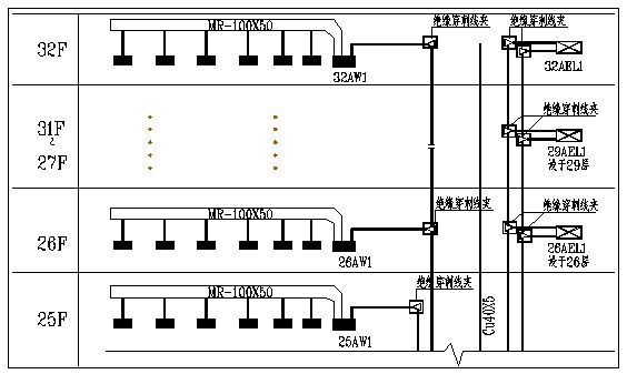

  笔者在负责设计一32层商住楼时(一至四层为裙楼商场,五层至三十二层为塔楼住宅,每层6户),建筑专业为了保证最大的使用面积和最小的公摊,给电气专业的竖井只有3个平方米,且强弱电必须合用,由于高层电力干线系统包括动力、照明、应急照明系统,照明和应急照明属于树干式系统,如果用插接母线式系统则需要安装3趟母线槽,空间无法满足,用预分支电缆虽然可以解决竖井空间不足的问题,但综合造价高,且安装过程复杂费用高,为此笔者使用绝缘穿刺线夹分支系统很好的解决了这些方面的问题,干线系统见下图(图一)
  照明供电干线系统采用分区树干式,1区:5F-11F,2区:12F-18F,3区:19F-25F,4区:26F-32F,一共4个回路,这样既可以克服电缆干线式系统供电容量和传输电流小的缺陷,又可以减少供电故障的范围,同时大大减少了强电系统占用的竖井空间,应急照明由于容量小,故采用电缆干线式系统,通过具体的工程实践及建设单位和施工队的反馈信息,目前用绝缘穿刺线夹做普通T接的综合成本是最低的,在保证供电干线可靠安全运行的基础上又可以节省大量的土建面积和施工费用,深受建设单位和施工队的欢迎。
