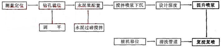

  2.1双头深层水泥土搅拌桩施工工艺流程
  图1为双头深层水泥土搅拌桩加固某变电站软土地基的施工工艺流程。
  2.2主要施工方法
  (1)水泥浆配制。本项目水泥采用42.5级普通硅酸盐水泥,水、灰质量比为(0.5~0.55):1.水泥用量严格计量,加水用专用定量器。浆液每次搅拌时间不得少于3min,浆液搅拌均匀,不得离析、沉淀,停置1h以上的浆液应清理。
  (2)搅拌桩钻机就位。搅拌桩钻机在配制浆液的同时,在指定的桩位就位,让搅拌轴对中,用水平尺调平机座,导向架对地面的垂直偏差不超过1%,对位偏差不大于5cm,且必须保证搅拌桩相互搭接200mm。
  (3)预搅拌浆下沉。搅拌浆下沉过程中,距离设计桩顶标高0.5m发出信号通知后台,喷浆钻进,直至设计桩底标高。
  (4)喷浆提升。预搅下沉至设计深度时并保持原地搅拌,待浆液送至30S后再提升,为保证搅拌桩桩顶质量,停浆面在设计桩顶标高以上500mm.根据试成桩工艺参数确定的钻机转速,提升速度,注浆泵压力和泵量等注浆,保证注浆量。在施工过程中若发生喷浆中断,必须对该段桩上下0.5m复喷复搅,以防止断桩。
  (5)复搅复喷。为了搅拌充分和提高桩身水泥土强度,应复搅复喷有效桩的长桩身段。
