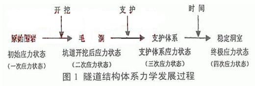

  隧道工程是一种特殊的工程结构体系。从岩体力学的角度看,它是处于与围岩相互作用的体系之中的结构物;从地质力学的角度看,它是处于千变万化的地质体之中的工程单元体。在这样的岩体或地质体中,隧道必将受到周围地质环境的强烈影响;从结构角度看,这种工程单元体是由周围地质休和各种支护结构构成,即:
  隧道结构体系=周围地质体+支护结构
  其形成过可作如下图1表述:
  从隧道的这种复杂的力学发展过程,可以认识到以下两点:
  第一,隧道工程如果作为一种工程结构物看待,它的受力特点与地面工程有很大的差别。由于隧道工程是处于千变万化的岩体之中,其所受外力是不明确的;
  第二,隧道工程的成形过程,自始至终都存在着受力状态变化这一特性。即隧道从开挖起,一直到受力平衡和体系稳定,或者到结构受损,围岩内部结构一直是在变动,支护和衬砌的内力和外形也在变动之中。
