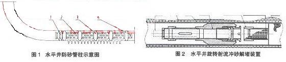

  目前,水平井防砂管柱主要是金属毡滤砂管防砂。常规防砂管柱主要由丢手工具、皮碗封隔器、油管、滤砂管、扶正器、丝堵等组成,全部管柱丢在水平段内(见图1)。

  水平井旋转射流冲砂解堵装置由扶正套、旋转射流冲砂解堵工具、冲管等组成(见图2)。冲管末端携带旋转射流冲砂解堵工具及扶正套对准水平井防砂管柱鱼顶后,射流工具因扶正套的扶正作用探入中心管,冲砂管柱继续给扶正器施加一定的负荷,扶正套上销钉剪断,冲管携带解堵工具可继续前移进行冲砂解堵作业。冲砂解堵施工后,扶正套可随解堵工具带出。

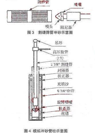

  通过清除有细砂堵塞割缝筛管的试验,旋转射流解堵工具能够有效的清除割缝筛管上的粉细砂和泥质;通过模拟井下条件的冲砂解堵试验,当旋转水射流的冲击波,通过0.3mm割缝管传到充填砂的环空中,产生强大的涡流,使充填砂中的0.1mm细砂从井筒内返回地面(见图3、图4)。
