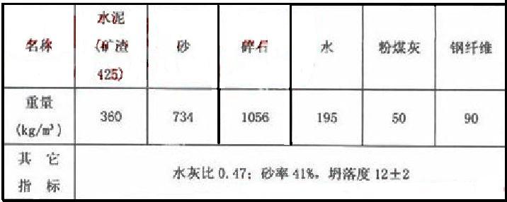

  混凝土的工作性能应满足流动性、可塑性、稳定性、和易性,C30混凝土配合比为
  混凝土进场,施工人员应随时抽查其坍落度,钢纤维混凝土中钢纤维质量与拌和量对钢纤维混凝土强度起着至关重要的作用,搅拌必须均匀,施工中应及时将钢纤维搅拌不均,钢纤维强度不足,钢纤维集结成团的混凝土立即予以退场,保证钢纤维混凝土的质量。混凝土浇注采用人工摊铺,插入式振动棒振捣,振捣时振点要均匀,振捣要密实,对边模部分要充分振捣,但大面积振捣只需要振至泛浆无气泡即可,不宜过度振捣,否则,钢纤维会随着混凝土浆的泛起而大量浮于表面,在后期拉纹时容易被带出,钢纤维混凝土浇注间隔时间不宜超过30分钟,浇注过程中应保护好传力杆,长短一致,水平,不得倾斜。振动棒振捣后采用振动梁振平压实,振动梁应连续缓进,不能往复拖动,以2米/分钟速度拖动,再用滚筒滚压后,用铁抹子初步抹平,并对缺浆及不平整处及时补浆抹平,混凝土初凝后方可进行第二次抹光,抹光应均匀、平整,并由一侧抹向另一侧,处理好平整度及坡度,混凝土快到终凝时,进行第三次抹光,面层上的钢纤维应剔除。
