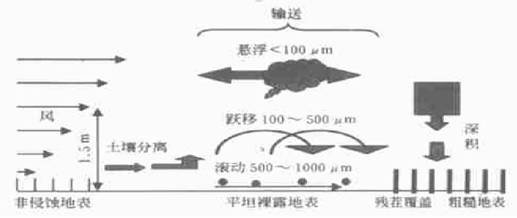

  风力作用下土壤颗粒主要有3种运动类型[5](图1):悬移、跃移和蠕移。
  图1 风蚀过程示意图
  Fig.1 Schematicdiagramofwinderosionprocess
  跃移:当中等粒子(100~500μm)被驱动时,在短时间内它们进入风流中,随后由于重力又落下来,促使它们碰撞并加入到其他土壤颗粒的运动中,这种输送方式叫做跃移。跃移颗粒占总的土壤运动的50%~80%,跃移高度小于120cm,大部分在30cm左右[9],研究证明跃移土壤颗粒的升起高度(H)与前进距离(L)比为1∶10.由于跃移是发动其他类型输送的原因,所以在控制措施里是很重要的。另外,由于土壤颗粒的巨大作用,跃移是植物伤害的主要原因。
  悬移:指来自于很小土壤颗粒的垂直和水平运动,在跃移和直接风力作用下,直径100μm或更小的颗粒将被刮起来,悬浮到风中随风输送;在远距离搬运过程中,主要是<20μm的颗粒。在风蚀过程中,悬浮一般占总的土壤颗粒的3%~40%,搬运的高度最高、距离最远,是沙尘暴主要构成部分,土壤损失最为明显。由于比较细小的土壤颗粒通常含较多的有机质和营养物质,所以悬浮颗粒是最富含有机质和植物营养物质的部分。
  蠕移:直径在500~1000μm大的土壤颗粒和团聚体,由于太大不能离开地表,但受跃移过程中旋转的颗粒碰撞冲击而松动,随风滚动。表面滚动占总的土壤颗粒的7%~25%[9],影响到当地的沉积并对植物产生伤害。
