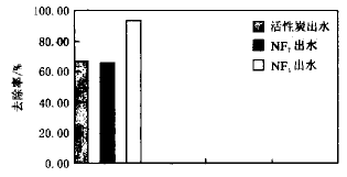

  2.2.1 TOC结果比较
  为了研究NF1、NF7两种膜对有机物的去除情况,在相同条件下取原水、活性炭出水及产水率为15%时的NF1、NF7出水水样测定TOC,结果见图1.
  图1 TOC去除率比较
  由图1可知,在TOC的去除效果上,活性炭对TOC有一定的去除效果,但仍有一部分未能去除;纳滤NF1对TOC的处理效果较好达到93.9%;而纳滤NF7对TOC的处理效果不够理想。
