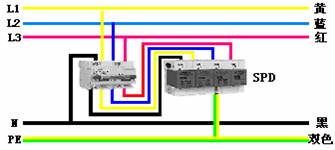

  根据《建筑物防雷设计规范》GB50057-94(2000年版)及《建筑物电子信息系统防雷技术规范》GB50343-2004防雷规范要求,配电系统应采用三级分流,本工程考虑在总配电箱(大楼北面)安装一级电源浪涌保护器,以达到初步泻流目的,在四楼分配电进线处安装二级电源浪涌保护器,三级采用精细保护的浪涌保护器若干,一、二级浪涌保护器安装方法如下图。
  电源浪涌保护器前安装空气开关,以防止浪涌保护器发生故障时对整个配电系统的影响,选择如下表。
  一级浪涌保护器选择ASP公司的AM1-40/3+NPE产品:
  配电系统TN-S 持续运行电压Uc=320/385V
  通流容量Imax=80KA 电压保护水平Up<2.5KA,
  颜色劣化显示模块化易更换
  二级浪涌保护器选择ASP公司的AM2-20/3+NPE产品:
  通流容量Imax=40KA 电压保护水平Up<1.8KA
  颜色劣化显示模块化易更换

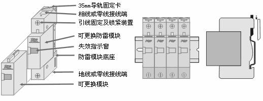

  对于交换机,每一台交换机采用ASP公司一台XP19-24E信号浪涌保护器,XP系列是底座和模块两部分,模块可以单独更换,提供了极大的方便。
  其XP系列其中一个模块损坏,并不影响其它模块工作,并且更换方便,是交换机防雷的优化产品。

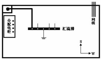

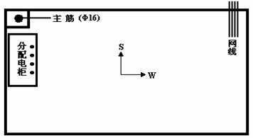

  整个机房接地考虑采用大楼自然接地,由构造柱内主筋焊接一40×4扁铁,在静电地板下做汇流排,考虑机房面积10m2左右,采用S型等电位连接方式,所有防雷及功能性接地均就近接于汇流排上。
  汇流排设置于静电地板下,光缆加强芯、电源浪涌保护器、信号浪涌保护器、各机柜及进入机房各金属管道均等电位连接于汇流排上,如下图S型结构。
  汇流排与主筋焊接扁钢采用16mm2的多股铜芯线(双色)连接,RJ45接口信号SPD采用不小于1.5mm2的多股铜芯线(双色)连接于配线架上,配线架采用6mm2的多股铜芯线(双色)连接于汇流排。
  经实测综合接地电阻小于1Ω阻值,形成良好的接地。
