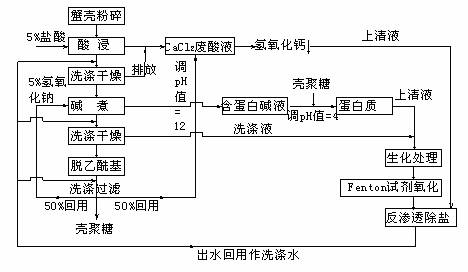

  设计原理:针对传统工艺中存在反应时间长、浓碱消耗大、废液污染环境等问题,本文设计一套新的工艺流程,提出在静态浸润条件下制备壳聚糖[11],工艺流程示意图见图1.如图1所示,此工艺分为三个阶段,每个阶段可以在废水处理的同时回收有一定附加值的资源,具有明显的经济效益和环境效益。本文主要阐述在本工艺基础上,壳聚糖生产废液的综合利用。

  此阶段的污染物主要是NaOH 废液和蛋白质。有研究报道此阶段废水可以加碱后回用,继续脱蛋白[2],但据本文在实际工厂考察,此部分出水COD、SS分别高达12000mg/L、2250mg/L,如果回用将影响蛋白质脱除,因此本工艺对此部分废水加浓硫酸调pH=4后。
  图1壳聚糖改进工艺流程图
  Fig 1 The Flow Chart of the Improved Craftwork
  加壳聚糖絮凝剂沉淀回收蛋白质,每吨废水可得1.8kg粗蛋白。其上清液COD含量在4500 mg/L左右,采用VTBR二级生化-Fenton试剂氧化-反渗透除盐进行后续处理[3].(有关VTBR二级生化处理部分见另文发表)出水COD 23.7mg/L,浊度2 NTU,可回用做为壳聚糖生产工序洗涤用水。
