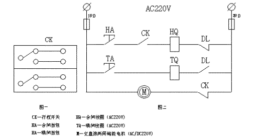

  固原地区绝大部分农村35KV变电所中都选用了这种开关为CT23-D型的弹簧操作机构。这些操作机构的跳合闸线圈根据订货的要求不尽相同,有的配置的是交直流两用线圈,有的为交流线圈。即AC/DC220V或AC220V.储能电机都选用了交直流两用,即AC/DC220V.储能行程开关都为为单轮旋转式行程开关,共安装了两只。行程开关的接点如图一所示。
  2.操作机构工作原理简要说明
  该原理图普遍按分合操作回路和储能回路共用一个控制电源的情况下进行接线安装。一般在二次用UPS电源来保证这种交流电源的可靠性。行程开关完成了两个功能,首先是储能回路的通断切换,其次是对合闸回路的未储能闭锁。剩下的接点可以用来实现储能回路的信号指示。如图二所示。
