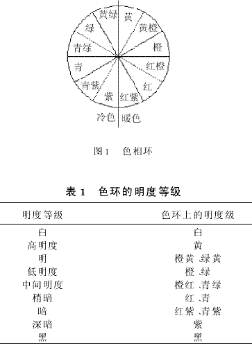

  1)色相说明色彩所呈现的面貌,如红、橙、黄、绿等色。色彩之所以不同,决定于光波波长的长短,通常以循环的色相环来表示(图1)
  2)明度表示色彩的明暗程度。决定于光波之波幅,波幅愈大,亮度也愈大,但和波长也有关系。通常从黑到白分成若干段作为衡量的尺度,接近白色的明度高,接近黑色的明度低。色环的明度等级见表1.
