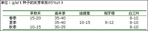

  6.3播种。冷季型草的播种时间选择在春秋两季比较适宜,而暖季型草的播种季节最好选择在夏季。下表列出部分草种播种量的参考值,请酌情增减。
  把种子用播种器均匀地撒播在坪床表面,然后用耙覆土(土层厚度小于0.5厘米),最后用镇压器压平即可。为了保证播种成功,获得健壮的幼苗,播种时可施入少量的种肥。
