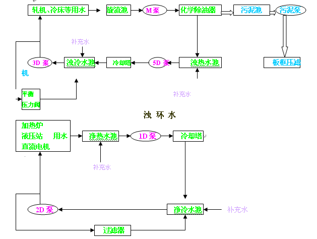

  南昌钢铁有限责任公司棒材厂成立投产于2001年1月,是年产60万吨直径为12~32㎜的螺纹钢及直径为18~32㎜的圆钢棒材生产线,该厂自动化程度高、产材产量高,所用的系列冷却水为循环的工业水,并做到全部内部循环、不外排。循环水分为浊水循环、净水循环两个系统,现总用水量2020m3/h,其中浊环水900m3/h,净环水1120m3/h.水处理主要负责冷却水的循环、水质处理、加压、降温等工作。
  2、浊循环水、净循环水的工艺流程示意图
  3、棒材各用水点水量及用水要求
