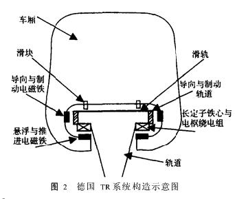

  3、磁浮系统对脱轨的各种防范措施分析
  3.1磁浮系统在构造上防止脱轨的分析
  磁浮铁路系统(德国的TR系统)在构造上采取了避免脱轨的措施:列车环保线路,几乎排除了列车脱轨的可能性(如图2所示)。除非当车体遭到严重破坏至溃散的程度,车体才有可能从轨道上脱落,而一般的横向力或者撞击是不会导致其脱轨的。可见,从构造上看,TR系统发生脱轨的可能性很小。
  3.2磁浮系统在技术上防止脱轨的分析
  TR系统在技术上采取了能够最大限度的保障行车安全的可靠性很强的设计,防止脱轨的措施主要体现在车辆系统和运行控制系统两个方面。
  3.2.1车辆系统
  (1)磁浮转向架(悬浮架)。磁浮列车每节车厢设有四个悬浮架,每个悬浮架在车体两侧的底部各安装一个悬浮与推进电磁铁(如图2所示);相邻两个悬浮架之间也在每侧有一个悬浮与推进电磁铁相连,即车辆两侧由悬浮与推进电磁铁首尾相接布满全车,这样,当有若干个电磁铁失效时剩余的大部分电磁铁仍能提供足够的悬浮力保证列车安全运行。另外,每个电磁铁的两端分别有两个独立的控制点,如果一个控制点发生故障,另一个仍能控制该电磁铁继续工作;这样,采用了电气冗余设计,大大提高了系统的可靠性。
  导向与制动电磁铁的安装设计与悬浮与推进电磁铁相类似,个别电磁铁出现故障不会导致列车运行事故。
  (2)二次悬挂系统。二次悬挂系统设置了摆杆结构,摆杆与悬浮架相连,可以同时产生侧向和纵向运动,这就保证了列车运行在曲线上时,悬浮架相对于车厢可以有侧向运动自由度。
  当列车运行中遇到侧向风力或者存在未被平衡的离心加速度时,车厢将产生测滚运动。为了衰减车辆的测滚运动,车厢与磁浮转向架设计了防测滚稳定器,通过液压装置减轻车厢的测滚效应。
  (3)电气设备。列车在运行中,电磁铁与轨道之间的悬浮间隙控制在8~10mm.间隙信息是通过间隙传感器反馈到车载控制系统,由控制系统自动作出调整。每个电磁铁由两套独立的控制电路进行控制;每套控制电路又设置两个间隙测量单元。如果一个间隙传感器失效,相邻的控制电路仍能反馈间隙信号。这就保证了列车运行中悬浮间隙的稳定性。
