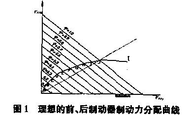

  若前后轮同时抱死拖滑,则产生最大地面制动力,所需的整个地面制动系制动器制动力最小,此时充分发挥了制动效能,制动系的效率最高。所以前、后制动器制动力分配的比例将影响到汽车制动时的方向稳定性和制动系的工作效率。在任意附着系数路面上,前后车轮同时抱死的条件是:前后车轮制动器制动力之和等于附着力;并且前后车轮制动器制动力分别等于各自的附着力。下面是理想的制动力分配曲线(在不同地面附着系数下得到的)。
  由此可见,只要给定汽车总重G,以及汽车的重心位置,就能做出该车的制动力理想分配曲线。I曲线是踏板力增长到前后轮同时抱死拖滑时的前后制动器制动力的分配曲线。
  一般两轴汽车的前后制动器制动力之比为一固定常值。前后制动器制动力分配为固定比值的汽车,只有在一种附着系数、即同步附着系数的路面上制动时才能使前后车轮同时抱死。具有最佳的制动效能。
