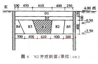

  基坑深达6.5m,不应一次开挖到底,一次大面积卸荷会使得地铁隧道的回弹量过大,超过地铁保护的要求限制。对于N1段,因为加固的时间相对较短,坑内土体的强度相对较小,故分4层开挖,上面的3层(D1、D2、D3)采用整体挖除(图5),下面的一层分条开挖。破土削掉0.5m土层D1,监测数据在控制范围以内再挖D2层,D2层厚1m,地铁隧道回弹量为0.75mm,而后挖D3,D3层厚2m,地铁隧道回弹量为1.98mm,很明显,大面积卸荷时,卸荷量对地铁隧道的影响非常的大。N2段一方面由于土体加固的时间相对较长,坑内土体的强度也就相对较大,另一方面受实际的施工条件和工期的限制,决定分三层开挖(图6),一二两层为一次性挖除,第三层分条开挖,相应调整了每层开挖土体的厚度,监测结果显示地铁隧道的回弹量完全在控制的范围内。

  以前杨高路下立交开挖基坑的分条方式为土条的中线与地铁隧道基本平行,开挖时地铁隧道的回弹较大。本工程施工中,为减小各条土体开挖对地铁隧道的影响,基坑土条与隧道成斜交,如图7所示,基本垂直。这种分条方式相当于土条中只有一部分土体开挖会对隧道回弹产生较大的影响,同杨高路下立交相比,相当于减小了地铁隧道上部的卸荷量,从而使得隧道的回弹量小些。
  (3)加设支撑
  为了减少基坑暴露时间,按照设计要求,土方开挖分段、分层、分小段,并限时完成每小段的开挖、开挖后加支撑1~2道,纵向间距4m.
