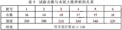

  1)圆锥动力轻便触探。根据《杭州市地铁软基处理规范》的规定,用动力轻便触探水泥土搅拌桩的7d强度,且贯入深度不小于1.0m.试验击数与水泥土搅拌桩的关系见表1。

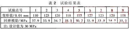

  在10m×30m试验桩的范围内,按3/100m2规定共完成测试点9个。复合地基回弹模量设计值为30MPa。由回弹模量公式计算:
  其中,E为复合地基的回弹模量,MPa;Ρ为压板荷载,取0.2MPa;d为压板的直径,取300mm;μ为泊松比,取0.34;L为复合地基变形系数,mm。
  试验结果见表2。
