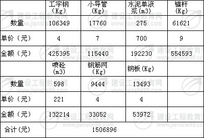

  3 经济分析
  取消两个侧壁导坑后不但施工进度加快了,工期由预计的24个月缩短为17个月提前了5个月,同时也大大节省了工程投资,节省了侧壁导坑的临时支护工程量。总节省费用为1506896元,具体费用
  详见下表:
