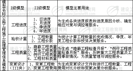

  所谓公路工程施工监理管理信息模型,是指按照公路工程施工监理的基本性质与要求,完整、准确、科学地反映工程项目,尤其是大中型工程项目建设情况,内在联系用的图表、文字、数据分析所组成的一种抽象模型,这种抽象模型是设计数据结构的基础,对整个系统开发起着举足轻重的作用,因此,其模型的建立应体现客观性、真实性和可操作性等特点。针对公路监理的实际,我们特建立如图一所示的模型。这种模型基本反映了目前大型工程建设的实际,它对系统的开发和研制起着较大地促进作用。

  从图一可知,其中的I级模型仅仅列出了一些主要的数据类型。其实在各项I级模型中还包含有较多种类,相互间具有不同联系的更低一级或项目细分的数据类型。例如:工程进度中的日、月、季、年进度均与单位工程(如桥梁工程、隧道工程、涵洞工程、路基土石方工程等)进度有关。在单位工程进度中,还有类别划分,如特大桥、大桥、中小桥的进度等。在类别进度中,还包含分部工程进度,如挖基、基础圬工、墩台身灌注、墩台帽施工等。另外I、II级模型之间,还有特定的内在联系。如I级模型都有这样一些共同属性:工程名称、施工单位等;在II级模型中各类进度模型均又与验收计量模型中的工程数量模型、工程价款模型以及与变更设计、工程质量模型有关等等。面对上述众多的数据类型,和较为复杂的关系,我们可利用层次数据模型和网状数据模型相结合的方式,对各类数据进度进行层层分解,找出各类数据的纵向与横向联系,表示工程进度的层次数据模型,它表示工程进度的分解与细分情况;
  (b)所示表示日进度与月进度的网状数据模型,反映了两者之间的横向联系。笔者体会,上述设计方法效果较好,其优点如下:
  3.1能够处理较为复杂的数据结构;
  3.2能够最大限度地降低数据结构的冗余度,有效地节约系统内存空间;
  3.3使数据结构之间的关系明了,直观形象,有利于结构模块化;
  3.4使数据传递方向或路径更加明确,可为系统功能设计奠定良好的基础。
