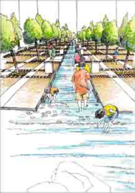

  1.1 人对水的亲水性
  人一般都喜欢水,和水保持着较近的距离。当距离很近的时候人可以接触到水,用身体的各个部位感受水的亲切,水的气味、水雾、水温都直接刺激着人,让人感到兴奋。当距离较远的时候人们可以通过视觉感受到水的存在,被吸引到水边,实现近距离接触;有时候,水景设置得较为隐蔽,但是可以通过水声来吸引人。
  由于人的亲水性,在居住区里,应该缩短人和水面的距离,在较为安全的情况下,也可以让人融入到水景中。人们喜欢立于水面,直接接触到水,小孩子喜欢在浅水中嬉水,涉足水中尽情玩乐。在特殊的情况下,人们可以潜入水中,身临其境,欣赏水下环境的魅力等。见图(1)

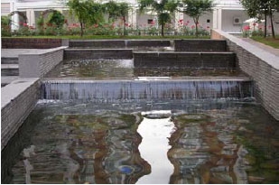

  3.1瀑布跌水
  城市居住区里的瀑布主要是利用地形高差和砌石形成的小型人工瀑布,借院水景设计要借助水的动态效果营造充满活力的居住氛围。
  3.2瀑布跌水
  城市居住区里的瀑布主要是利用地形高差和砌石形成的小型人工瀑布,借以改善小区的景观。瀑布跌落有很多形式,日本有关园林营造的书《作庭记》把瀑布分为“向落、片落、传落、离落、棱落、丝落、左右落、横落”等十种形式。不同的形式表达不同的感情。人在瀑布前,不仅希望欣赏到优美的落水形象,而且还喜欢听落水的声音。见图(2)
  图(2)
  人工瀑布按其跌落形式分为滑落式、阶梯式、幕布式、丝带式等多种,并模仿自然景观,采用天然石材或仿石材设置瀑布的背景和引导水的流向(如景石、分流石、承瀑石等),考虑到观赏效果,不宜采用平整饰面的白色花岗石作为落水墙体。为了确保瀑布沿墙体、山体平稳滑落,应对落水口处山石作卷边处理,或对墙面作坡面处理。人工瀑布因其水量不同,会产生不同视觉、听觉效果,因此,落水口的水流量和落水高差的控制成为设计的关键参数,居住区内的人工瀑布落差宜在1m以下。
  跌水是呈阶梯式的多级跌落瀑布,其梯级宽高比宜3:2-1:1之间,梯面宽度宜在0.3-1.0m之间。见图(3)
  图(3)
