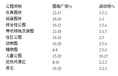

  园路广场的占地比例:在儿童公园、专卖公园、居住区公园一般可占10%-20%,在带状绿地,小游园可占10%-15%,其它专卖公园可占10%-15%.详见下表
