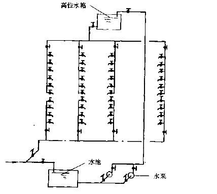

  当水箱给水方式满足不了高层建筑物用水要求时,可采用水箱、水泵给水方式。即当高层建筑的顶层上设置高位水箱时,室外管网的水压无法满足水箱进水要求,需在给水入口处增加水泵加压设备,水箱水泵给水方式广泛使用在高层公共建筑及民用建筑中。采用该方式给水应注意的事项:
  (1)用于生活用水、生活消防共用水时,必须设置贮水池,加压泵取水池水,严禁直接由室外管网取水。
  (2)高层建筑中,所有用水点完全依靠高位水箱供水会造成水箱体积过大,增加结构的负荷,又会使底层管道及用水设备承受很大的静水压力。因此,将高层建筑分成低压区、高压区供水,低压区内尽量利用外网水压直接供水,而高压区则靠由贮水池、加压水泵、高位水箱及其自动控制系统组成的供水系统来供水。
  〔3)在超高层的建筑物中,又可将其划分成多个高压区供水系统,设置多套加压设备,安装在分区的设备层内。
