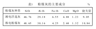

  1.2粉煤灰、含氟废水的成分分析
  实验用粉煤灰和含氟废水取自湘潭电厂和株洲电厂,主要成分如表1和表2.

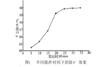

  2.1.1搅拌时间与除氟率之间的关系
   取含氟废水,电石渣用量为160mg/L,与废水充分混匀,静置30min后上清液的水质分析结果如图1所示。由图1可见,反应时间对除氟效果的影响较大,反应时间短,除氟效率低,反应速度快;时间长,速度慢。大部分F-是在加入电石渣后反应20min之内去除的,反应时间再长对除氟无明显的影响,因此选择反应时间为20min。

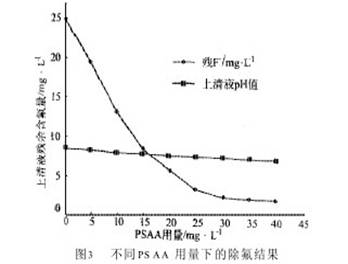

  2.2PSAA用量对除氟效果的影响
  取一定的废水,电石渣用量为80mg/L,反应时间为20 min,加PSAA混凝剂后反应20min,PSAA的用量对除氟效果的影响见图3所示。从图3可看出,随着PSAA用量的增加,残余F-离子浓度逐渐降低。当PSAA的用量大于30mg/L以后,残余的F-离子浓度几乎不变,这时上清液中残余的F-为23mg/L,F-去除率达97%,pH值为7.5,同时测得SS的去除率为96.5%。引起这些变化的主要原因是与PSAA的性质和它的除氟机理有关。
