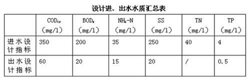

  重庆市南川污水处理厂设计规模4万 m3/d,设计进、出水水质如下:
  针对工程设计进、出水情况结合工程当地技术管理实力现状,在工艺选择时主要兼顾了以下原则:备选方案应具备技术成熟可靠,能确保出水水质好,稳定达标;具有除磷脱氮功能,应尽量节省占地;此外还应注意工程建设和运行费用,管理方便,运转灵活,具有较强耐冲击负荷能力。

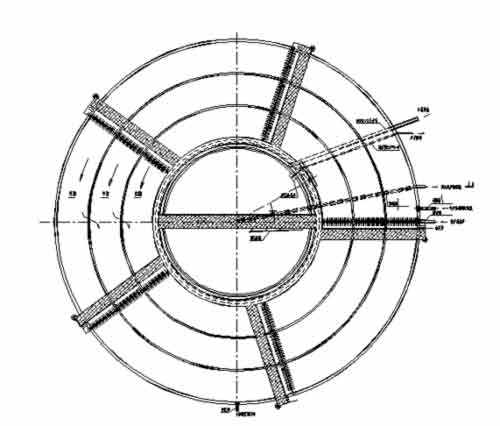

  但应该看到,对于山区用地紧张的重庆库区其占地偏大也是引人注目的缺点。由于氧化沟为圆形或椭圆形沟型,加上池中心设有中心岛,造成氧化沟占地较大,平面布置相对困难;另外设置的辐流式沉淀池亦为圆形,使得厂区无效占地比例偏高。设计立足从尽量减少无效占地的角度对典型的ORBAL工艺氧化沟与二沉池分建的工艺进行了优化,引进U.S.FILTER公司技术,确定氧化沟与二沉池合建方案,即二沉池外层设三圈氧化沟,呈同心布置,二沉池取代了ORBAL氧化沟中心岛,具体形式见下图。
改良型奥贝尔氧化沟结构示意图

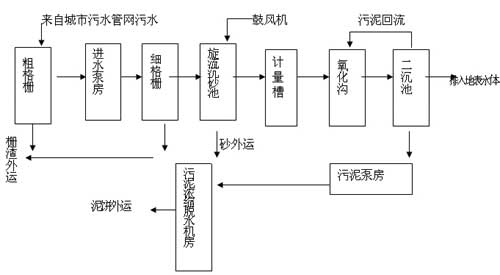

  重庆市南川污水处理厂确定的工艺流程图如下:
南川污水处理厂工艺流程图
