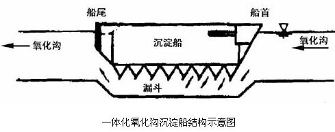

  一体化氧化沟是一种采用曝气与沉淀合建的形式,是美国于80年代初至今一直开发研究的一种新型污水处理系统,即将船形二沉池设置于氧化沟内。一体化氧化沟设计的关键在于沉淀船的设计,其形式应该能够充分利用水力学原理及沟内的水流作用,保证船内压力大于船外压力,积泥斗的水流方向应自上而下,这样才能使进入沉淀船中的活性污泥沉淀后从船底集泥斗顺利流回沟内被带走。?

  两沟独立运行,每沟一座沉淀船,考虑该示范工程的实践应用,两沟沉淀船采用不同的进水方式,南沟沉淀船为反向进水方式,北沟沉淀船为正向进水方式。该一体化氧化沟沉淀船为多斗式结构,每斗有一根排泥管与氧化沟相通,船长24m,宽7m,有效水深1.2m,实际有效容积202m3,设计处理水量为250m3/h,静态条件下水力停留时间48分钟。

  1、一体化氧化沟沉淀船的沉淀效果不理想?
  一体化氧化沟的沉淀船,沉淀效果与沟内流速有很大的关系,没有水力流速的保证,沉淀船积泥斗容易堵塞。豆腐营水集中控制工程在实际运行中发现:当采用反向进水,在连续运行时,沉淀船内几乎没有沉淀发生,出水中携带的污泥浓度与沟内浓度相同,沉淀船无澄清水排出,经分析认为,这是由于沉淀船底的压力小于外部压力,氧化沟水流在出水区由排泥底孔进入沉淀船,形成冒泡区,造成污泥流失,沉淀船起不到泥水分离的作用。若沉淀船采用正向进水,我们发现情况有所改观:开始时,运行稳定且污泥也不会大量流失,出水澄清,满足出水要求,但是,当氧化沟内活性污泥浓度逐渐增多时,沉淀船由于排泥不畅,将逐渐被污泥淤满,污泥不能被回流至氧化沟内,沉淀船不能满足沉淀条件,活性污泥随出水大量流失,致使氧化沟污泥浓度越来越低,直至系统丧失污水处理能力。由此我们看出,沉淀船设计不过关,直接影响着污泥的分离,污泥流失就无法保证氧化沟的稳定运行。?
  2、一体化氧化沟进水口位置不合理?
  氧化沟进水口设在沉淀船后、曝气转刷前,不利于时水与沟内活性污泥的充分混合,同时造成进沟水不经处理直接进沉淀船的短路现象,直接影响处理效果。由于南沟沉淀船采用船尾进水,短路出水的现象在南氧化沟运行中非常明显。?
